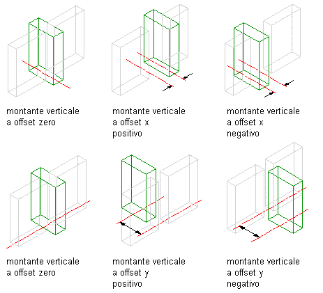

Per definire montanti verticali sfalsati dal punto iniziale o finale della facciata continua in modo da allungare o accorciare il bordo oppure sfalsati nella direzione X o Y per spostare il bordo, attenersi alla procedura indicata di seguito. Ad esempio, è possibile rappresentare delle vetrate continue sfalsando i montanti verticali in modo da posizionarli dietro i riempimenti pannello di vetro.
Offset Descrizione
X Per i montanti verticali, un valore di offset X positivo sposta i montanti verso la fine della facciata continua, mentre un valore di offset X negativo li sposta verso l'inizio della facciata continua. Per i montanti orizzontali, un valore di offset X positivo sposta i montanti verso la parte superiore della facciata continua, mentre un valore di offset X negativo li sposta verso la parte inferiore della facciata continua.
Y Nella vista piana, un valore di offset Y positivo sposta i montanti verticali al di sopra della linea di base, mentre un valore di offset Y negativo li sposta al di sotto della linea di base.
Inizio L'offset iniziale negativo allunga i montanti verticali oltre il punto iniziale, mentre un offset iniziale positivo li accorcia.
Fine L'offset finale negativo allunga i montanti verticali oltre il punto finale, mentre un offset finale positivo li accorcia.
Impostazione degli offset dei montanti verticali nelle direzioni x e y
