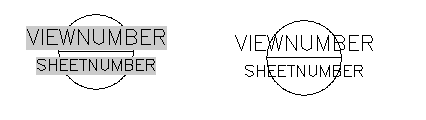

È possibile scegliere se visualizzare i campi nel disegno con un rettangolo di sfondo grigio o con uno sfondo trasparente. Lo sfondo grigio consente di identificare con maggior facilità i valori dei campi. Se tuttavia si desidera visualizzare il valore del campo in modo analogo agli altri valori di testo o degli attributi, è possibile disattivare lo sfondo grigio.
Visualizzazione del campo con sfondo grigio (a sinistra) e trasparente (a destra)
  1. Nella riga di comando, immettere FIELDDISPLAY.
  2. Immettere un valore per la visualizzazione dello sfondo dei campi.
    • Per visualizzare i valori dei campi con sfondo grigio, immettere 1.
    • Per visualizzare i valori dei campi con sfondo trasparente, immettere 0.
    Suggerimento: Per default, il valore di visualizzazione dei campi è impostato su 1.
