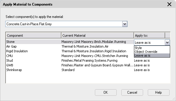

Per applicare le proprietà di stile di uno strumento Materiale ad un oggetto o componente esistente, attenersi alla procedura indicata di seguito. È possibile applicare il materiale a livello dell'oggetto o dello stile. Si può selezionare un oggetto prima di avviare il comando. Se vengono preselezionati più oggetti, si tornerà alla modalità di selezione. È possibile selezionare rapidamente diverse definizioni di materiale e applicarle in sostituzione a quelle di un oggetto o di tutti gli oggetti dello stesso stile senza creare più strumenti Materiale. Se si desidera visualizzare il risultato in modo più chiaro, applicare un'ombreggiatura all'oggetto, selezionare una vista assonometrica e selezionare il Visualizzatore oggetti dalla scheda contestuale oppure scegliere Orbita 3D.
  1. Individuare lo strumento Materiale da utilizzare e selezionarlo.
  2. Selezionare l'oggetto da modificare.
    Viene visualizzato il foglio di lavoro Applica il materiale ai componenti.
  3. Selezionare il materiale da applicare.
  4. Selezionare il componente da modificare.
  5. Stabilire se si desidera che il materiale venga applicato allo stile, a livello di oggetto o che rimanga invariato per ogni componente.
  6. Fare clic su OK.
