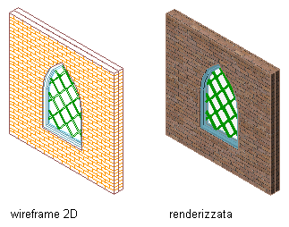

Materiali delle finestre
Set di strumenti AutoCAD Architecture 2024 consente di assegnare dei materiali ad una finestra. Questi materiali possono essere visualizzati nelle viste wireframe o renderizzate. I materiali dispongono di impostazioni specifiche per i singoli componenti di una finestra, quali l'infisso, il telaio o i listelli.
Finestra in viste renderizzate e wireframe 2D
Set di strumenti AutoCAD Architecture 2024 fornisce un elevato numero di materiali predefiniti per tutte le più comuni finalità di design, incluse impostazioni per le finestre. Tali materiali predefiniti possono essere utilizzati o modificati in base alle proprie esigenze di design. Inoltre il software consente di creare materiali personalizzati. Se si creano materiali da utilizzare solo per le finestre, si consiglia di assegnarli un nome conforme; come ad esempio, Finestra – Infisso in legno o Davanzale finestra – Marmo.
