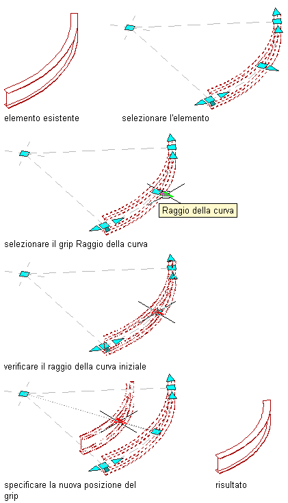

  2. Selezionare un grip Raggio della curva e spostarlo fino a visualizzare il valore desiderato, quindi fare clic una sola volta.
    Modifica del raggio della curva di un elemento strutturale trave curva mediante i grip
