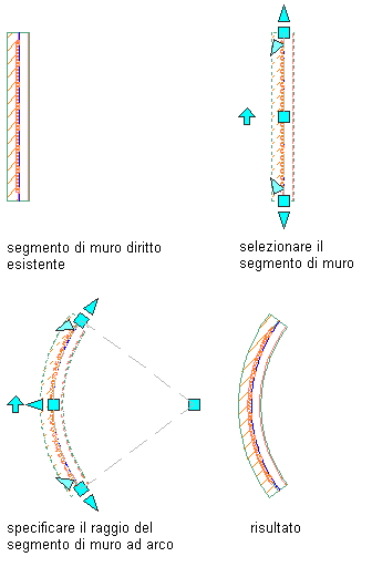

Come modificare la forma di un muro
Per convertire un muro diritto in un muro curvo o viceversa, attenersi alla procedura indicata di seguito. Quando un muro diritto viene convertito in un muro curvo, il software aggiunge un grip Secondo punto della curva in corrispondenza del punto medio del segmento di muro. Tale grip consente di modificare la forma dell'arco.
Quando un muro curvo viene modificato in un muro diritto, il software crea un segmento diritto tra i punti iniziale e finale della curva. Per regolare la lunghezza e la posizione del muro, è possibile utilizzare i grip.
  1. Selezionare i muri da modificare e fare doppio clic su uno di essi.
  2. Nel riquadro proprietà, espandere Di base e Generale.
  3. Selezionare Arco o Linea per il tipo di segmento.
  4. Selezionare il grip Secondo punto della curva e spostarlo per modificare il raggio di un muro curvo.

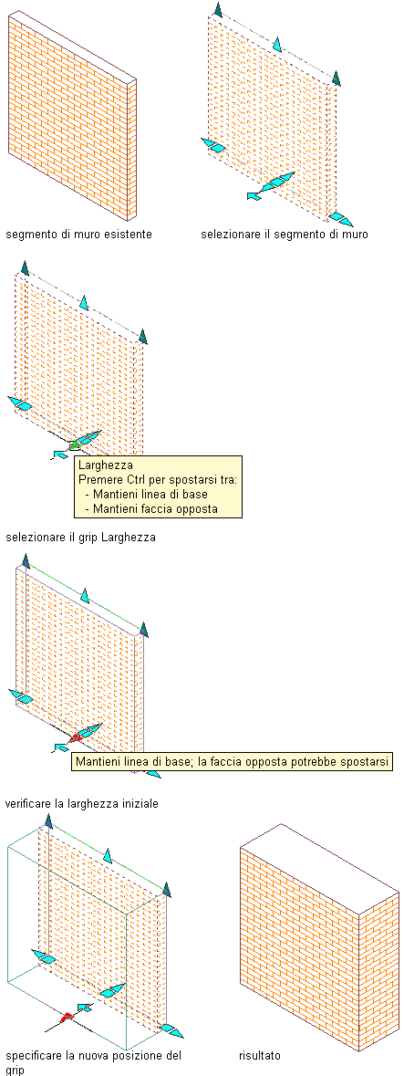

Come modificare la larghezza del muro con i grip lasciando invariata la linea di base del muro
    Se la larghezza del muro è definita nello stile applicato al muro, non è possibile modificare lo spessore del singolo muro.
  1. Selezionare il muro.
  2. Selezionare un grip di Larghezza e spostarlo fino a visualizzare il valore ricercato, quindi fare clic una sola volta.
    Una volta selezionato il grip, è possibile immettere un valore preciso per aumentare o diminuire la larghezza del muro.

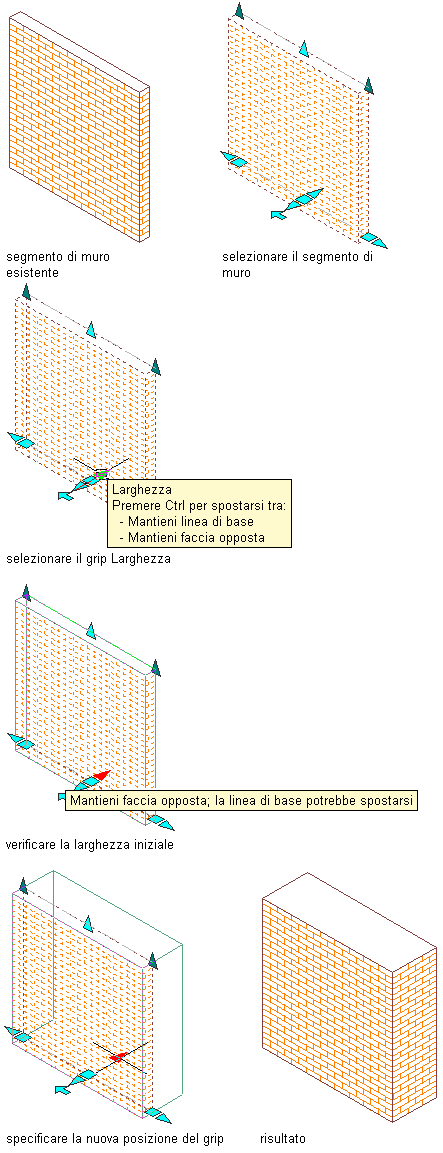

Come modificare la larghezza del muro con i grip mantenendo invariata la faccia opposta del muro
    La larghezza del muro può inoltre essere modificata nel riquadro proprietà. Se la larghezza del muro è definita nello stile applicato al muro, non è possibile modificare lo spessore del singolo muro.
  2. Selezionare un grip Larghezza e premere CTRL per mantenere invariata la posizione della faccia opposta del muro mentre si modifica la larghezza del muro stesso.
  3. Spostare il grip fino a visualizzare il valore della larghezza desiderato, quindi fare clic una sola volta.

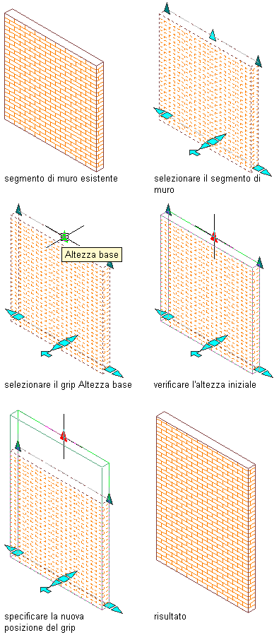

Come modificare l'altezza di base del muro con i grip
    L'altezza di base è l'altezza del muro dal pavimento al soffitto. L'altezza del muro può inoltre essere modificata nel riquadro proprietà.
  2. Selezionare il grip Altezza base e spostarlo fino a visualizzare il valore ricercato, quindi fare clic una sola volta.
    Una volta selezionato il grip, è possibile immettere un valore preciso per aumentare o diminuire l'altezza di base del muro.

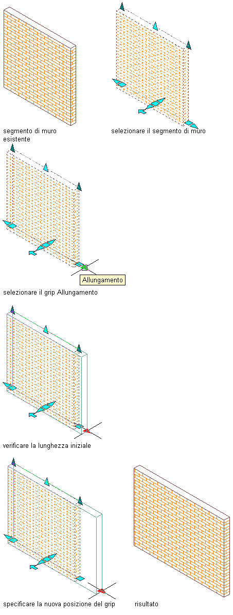

Come modificare l'altezza del muro con i grip
    La lunghezza del muro può inoltre essere modificata nel riquadro proprietà.
  2. Selezionare un grip Allungamento e spostarlo fino a visualizzare il valore ricercato, quindi fare clic una sola volta.
    Una volta selezionato il grip, è possibile immettere un valore preciso per aumentare o diminuire la lunghezza del muro.
