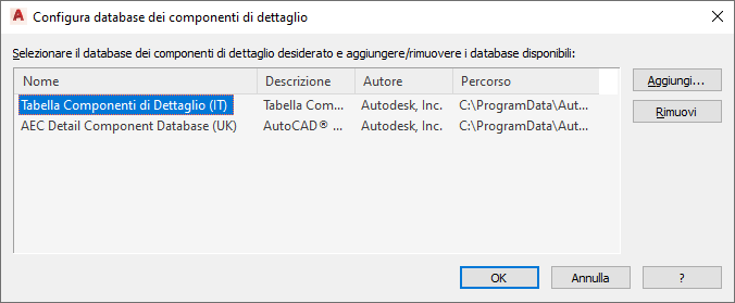

Come rimuovere un database di componenti di dettaglio dai database disponibili
Per rimuovere un database dall'elenco di database di componenti di dettaglio attivi, attenersi alla procedura indicata di seguito.
  1. Fare clic su Opzioni.
  2. Nella finestra di dialogo Opzioni, fare clic sulla scheda Contenuto AEC.
  3. Nella scheda Contenuto AEC, fare clic sul pulsante Aggiungi/Rimuovi relativo a Database componenti di dettaglio.
  4. Nella finestra di dialogo Configura database dei componenti di dettaglio, selezionare il database che si desidera rimuovere dall'elenco e fare clic su Rimuovi.
  5. Fare clic due volte su OK. Notare che se si rimuove il primo database dell'elenco, il successivo in elenco diventa il database correntemente selezionato nella finestra di dialogo Gestione componenti di dettaglio.
