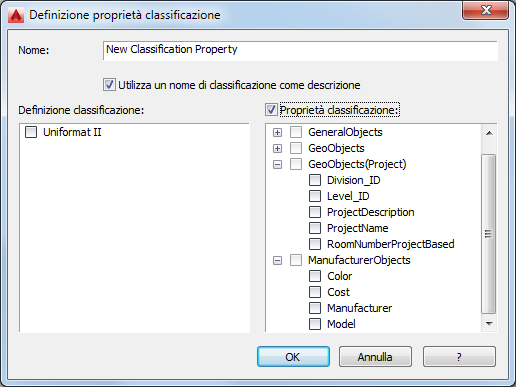

Viene visualizzata la finestra di dialogo Definizione proprietà classificazione. Il riquadro a sinistra elenca le definizioni di classificazione applicabili allo stile di oggetto per la definizione gruppo voci di computo corrente. Ad esempio, se la definizione gruppo voci di computo corrente viene applicata agli stili di porta, nel riquadro Classificazione vengono elencate tutte le definizioni classificazione applicabili agli stili di porta.
Nel riquadro a destra vengono elencate tutte le proprietà applicabili alle definizioni di classificazione.
Esempio della finestra di dialogo Definizione proprietà classificazione

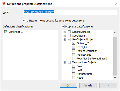

| Includere il valore specificato per ciascun oggetto per una definizione di classificazione | Nel riquadro sinistro, selezionare la definizione di classificazione. |
| Includere il valore di una proprietà associata ad una classificazione | Nel riquadro sinistro, selezionare la definizione di classificazione. Nel riquadro destro, selezionare Proprietà classificazione, espandere il gruppo voci di computo e selezionare la proprietà. |
Selezione di una proprietà di classificazione
