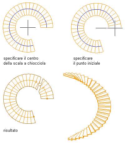

Per creare una scala circolare e a chiocciola, attenersi alla procedura indicata di seguito. La scala a chiocciola si snoda attorno ad un punto centrale dal basso verso l'alto.
È possibile specificare un raggio direttamente sullo schermo solo quando non esistono vincoli di arco. In caso contrario, il raggio viene determinato in base alla lunghezza della pedata specificata e al vincolo di arco. In tal caso occorre regolare manualmente la lunghezza della pedata in modo da ottenere il raggio desiderato.
Creazione di una scala a chiocciola

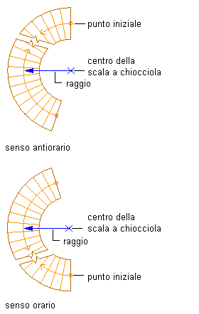

| Disegnare la scala a chiocciola con direzione antioraria | Selezionare Antiorario per Orientamento orizzontale. |
| Disegnare la scala a chiocciola con direzione oraria | Selezionare Orario per Orientamento orizzontale. |
