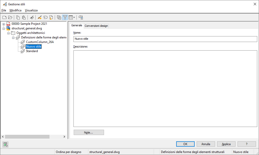

  4. Fare clic con il pulsante destro del mouse su Definizioni delle forme degli elementi strutturali, quindi fare clic su Nuovo.
  5. Nel riquadro destro di Gestione stili, fare clic sulla scheda Generale.
  6. Specificare il nome e la descrizione della nuova forma, quindi fare clic sulla scheda Convenzioni design.
