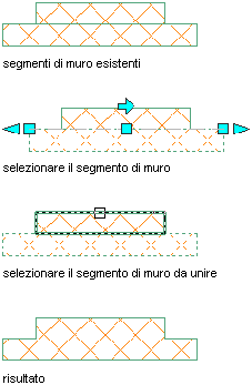

Per fondere il profilo dei muri selezionati, attenersi alla procedura indicata di seguito. Questo sistema non garantisce il posizionamento automatico dei muri, ma può rivelarsi utile in situazioni particolari in cui si utilizzano segmenti di muro corti.
Fusione di segmenti di muro
  1. Selezionare un muro da unire.
  2. Scegliere scheda Murogruppo PosizionamentoAggiungi condizione unione muri.
  3. Selezionare gli altri muri da unire al primo muro e premere INVIO.
    Suggerimento: Per identificare i muri uniti, attivare la rappresentazione di visualizzazione diagnostica. Selezionare un muro e scegliere scheda Murogruppo PosizionamentoVisualizza giustificazione. Selezionare il muro a cui sono state applicate le condizioni di unione. Un arco collega il muro originale a ciascun muro con il quale si fonde.
