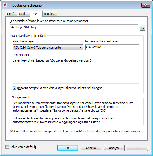

  1. Effettuare una delle seguenti operazioni:
    • Scegliere scheda Iniziogruppo LayerSeleziona standard del layer.
    • Fare clic su UtilitàImpostazione disegno, quindi selezionare la scheda Layer.
  2. Definizione delle opzioni di layer di default per il disegno corrente
  3. Sotto File standard/chiavi layer da importare automaticamente, immettere il nome del file di disegno di standard layer (DWG o DWT) che si desidera utilizzare.
    Per individuare un file è possibile fare clic su .
  4. Sotto Standard layer di default, selezionare lo stile chiavi layer che si desidera utilizzare nel disegno.
  5. Per importare nuovamente lo stile chiavi layer dallo standard layer specificato all'inizio di ogni sessione di disegno, selezionare Importare sempre lo stile chiavi layer quando viene utilizzato per la prima volta nel disegno.

  7. Attenzione: Se si seleziona Salva come default, lo stile chiavi layer che viene selezionato sarà lo stile chiavi layer di default per tutti i disegni nuovi o per quelli creati in base ad un modello a cui non sono assegnati standard chiavi layer diversi.
    Salvare le impostazioni relative ai layer.
    Per... Procedere nel modo seguente...
    Salvare le impostazioni di layer come impostazioni di default per tutti i disegni nuovi o creati in base a modelli che non contengono informazioni di impostazione del disegno Selezionare Salva come default e fare clic su OK. Anche le impostazioni delle schede Unità e Scala vengono salvate come impostazioni di default.
    Salvare le impostazioni dei layer solo per il disegno corrente Deselezionare Salva come default, fare clic su Applica e quindi su OK.
