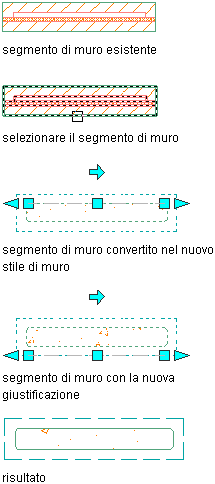

Per modificare uno o più muri applicando le proprietà di uno strumento Muro, attenersi alla procedura indicata di seguito. Le proprietà includono lo stile di muro e tutte le altre impostazioni specificate nello strumento selezionato.
  1. Aprire la tavolozza degli strumenti contenente lo strumento Muro che si desidera utilizzare.
    Se necessario, scorrere la tavolozza per visualizzare lo strumento desiderato.
  2. Fare clic con il pulsante destro del mouse sullo strumento e scegliere Applica le proprietà strumento aMuro dal menu visualizzato.
  3. Selezionare i muri da modificare e premere INVIO.
  4. Se necessario, modificare le proprietà dei muri modificati nel riquadro proprietà.
    Applicazione di un altro strumento muro e di una nuova proprietà ad un segmento di muro esistente
