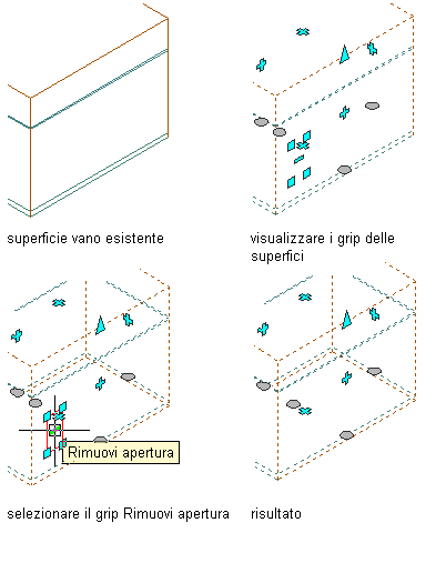

Per rimuovere un'apertura dalle superfici di vani estrusi 3D e di vani di forma irregolare 3D, attenersi alla procedura indicata di seguito.
- Selezionare il vano da cui si desidera rimuovere un'apertura della superficie e visualizzare i relativi grip in uno dei seguenti modi:
- Se è stato selezionato un vano estrusione 3D, fare clic su Modifica superfici. Vengono visualizzati tutti i grip delle aperture della superficie del vano.
- Se è stato selezionato un vano di forma irregolare 3D, fare clic sul grip Modifica superfici e quindi selezionare il grip Modifica superfici della superficie in cui si trova l'apertura che si desidera rimuovere. Vengono visualizzati i grip delle aperture nella superficie.
- Fare clic sul grip Rimuovi apertura corrispondente all'apertura da rimuovere.
