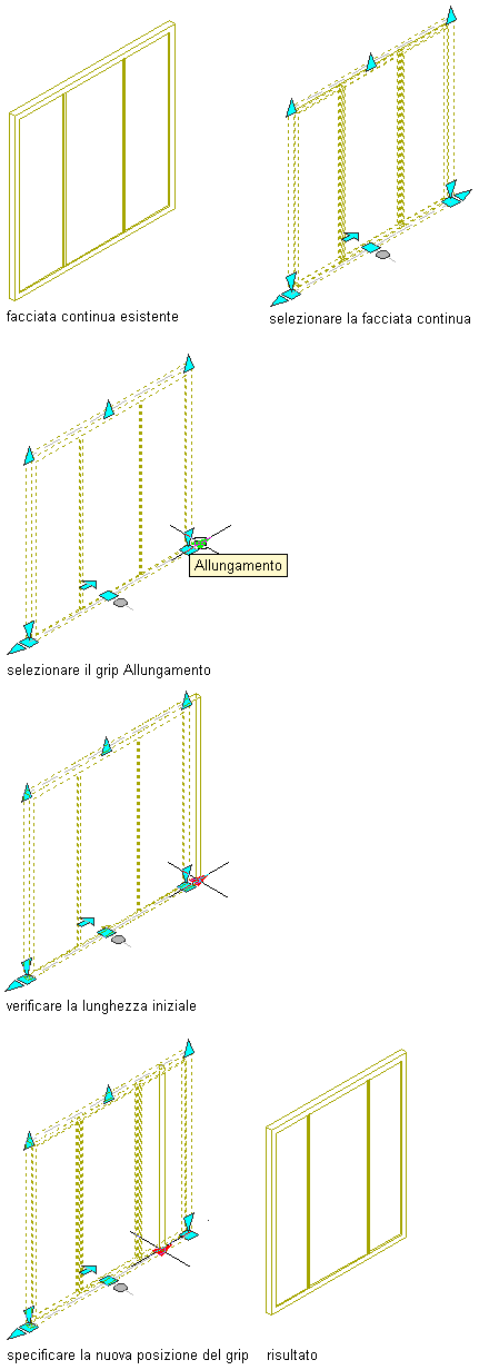

Per modificare la lunghezza di una facciata continua tramite i grip, attenersi alla procedura indicata di seguito.
- Selezionare la facciata continua.
-  Selezionare il grip Allungamento e spostarlo fino a visualizzare il valore desiderato, quindi fare clic una sola volta.
Nota: Mentre si sposta il grip, vengono visualizzati anche il valore della lunghezza originale e la differenza tra i due valori.
  Una volta selezionato il grip, è anche possibile immettere un nuovo valore per la lunghezza della facciata continua.
