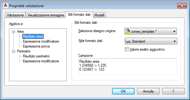

  2. Fare clic su Opzioni valutazione.
  3. Fare clic sulla scheda Stili formato dati.
  4. In Applica a, selezionare l'elemento a cui si desidera assegnare un formato dati. Sono disponibili gli elementi seguenti:
    • Risultato area
    • Espressione modificatore (area)
    • Espressione prova (area)
    • Risultato perimetro
    • Espressione modificatore (perimetro)
  5. Selezionare il disegno da cui prendere uno stile di formato dati.
  6. Selezionare lo stile di formato dati.
  7. Per Risultato area e Risultato perimetro, se si desidera che nel file di valutazione vengano inclusi i valori non arrotondati, selezionare la casella Valore esatto aggiuntivo.
    Il risultato per l'area o per il perimetro verrà visualizzato con il livello di precisione impostato nello stile di formato dati e, in una colonna aggiuntiva, verrà visualizzato il relativo valore non arrotondato.
