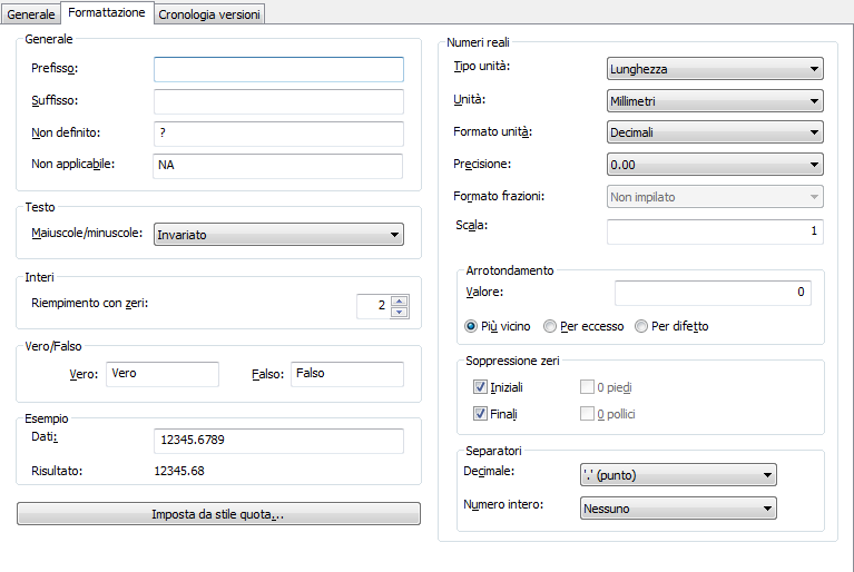

Ciascuna misura di grandezza contiene impostazioni distinte per la modifica dei seguenti tipi di dati:
Quando un formato dati viene applicato ai dati di computo, il valore per ciascuna misura viene visualizzato in base alle impostazioni specificate per il tipo di dati specifico della misura. Ad esempio, un formato dati di un computo può essere impostato in modo che un valore di quota utilizzi le impostazioni per i numeri reali e un commento utilizzi le impostazioni per il testo.
