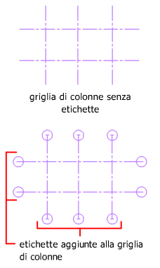

Aggiunta di etichette
Selezionare la griglia di colonne personalizzata.
Nella barra multifunzione, selezionare la scheda contestuale Griglia di colonne gruppo Etichetta Aggiungi etichette.
Immettere 10 e premere INVIO per il valore di estensione dell'etichetta.
Quando si aggiungono etichette, vengono conservate le seguenti caratteristiche:
Se non è presente alcun valore precedente assegnato, le etichette vengono aggiunte a tutte le estremità della linea di griglia con un valore di default come '-'. In caso contrario, vengono utilizzati i valori esistenti.
Se è presente un'etichetta su una linea di griglia e si aggiunge un'altra etichetta, l'etichetta esistente e il relativo valore vengono mantenuti. Le etichette duplicate non vengono generate alle estremità della griglia.
