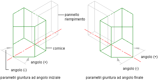

Per creare manualmente un angolo di giuntura tra una facciata continua e un altro oggetto, ad esempio un muro standard o un elemento massa, attenersi alla procedura indicata di seguito. Ad esempio, se la facciata continua si collega ad un muro standard che si trova ad un'angolazione di 60° rispetto alla facciata continua, sarà necessario impostare la giuntura ad angolo su 30°.
La giuntura ad angolo viene applicata a tutti i riempimenti e i bordi orizzontali adiacenti all'angolo. Non viene applicata invece ai bordi verticali.

    Per congiungere ad angolo la facciata continua... Procedere nel modo seguente...
    Sul relativo punto iniziale Immettere un angolo in Giuntura ad angolo iniziale e premere INVIO.
    Sul relativo punto finale Immettere un angolo in Giuntura ad angolo finale e premere INVIO.
