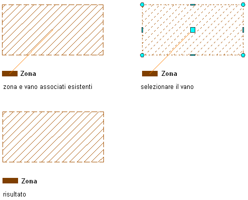

Per dissociare vani e zone da una zona, attenersi alla procedura indicata di seguito.
È possibile dissociare solo vani o zone associati direttamente.
  1. Selezionare la zona da cui si desidera dissociare un vano o una zona.
  2. È possibile dissociare un vano o una zona come descritto di seguito:
    • Fare clic sul grip Dissocia (Meno) della linea di connessione del vano o della zona associati.
    • Scegliere scheda Zonagruppo EditaDissocia. Selezionare il vano o la zona che si desidera dissociare dalla zona e premere INVIO.
