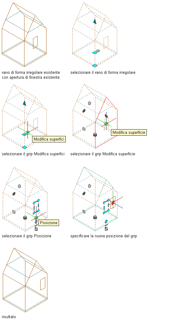

Per spostare un'apertura in una superficie di vano di forma irregolare 3D, attenersi alla procedura indicata di seguito.
  1. Selezionare il vano nel quale si desidera spostare l'apertura della superficie e fare clic sul grip Modifica superfici.
  2. Fare clic sul grip della superficie contenente l'apertura che si desidera spostare.
  3. Selezionare il grip Posizione dell'apertura che si desidera spostare e spostarlo nel punto desiderato sulla superficie.
    Spostamento di un'apertura per finestre in una superficie di un vano di forma irregolare
    Nota: In caso di spostamento dell'apertura in un'altra superficie o al di fuori del vano, l'area dell'apertura risulterà pari a 0.
  4. Per uscire dalla modalità di modifica della superficie, fare clic sul grip Esci da modifica superfici.
