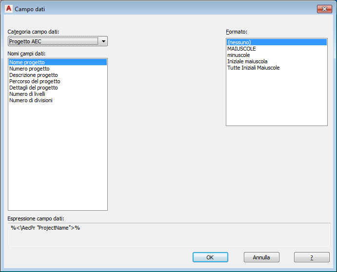

  10. Se si desidera creare una proprietà segnaposto di campo che venga inserita automaticamente quando il gruppo voci di computo viene associato ad un oggetto o ad uno stile, lasciare il campo Default vuoto.
  11. Se si desidera impostare un campo di default utilizzato per tutti gli oggetti o gli stili associati al gruppo voci di computo, fare clic con il pulsante destro del mouse sulla colonna Default e scegliere Inserisci campo dati.
  12. In Categoria campo dati, selezionare la categoria desiderata.
  13. In Nomi campi dati, selezionare il campo che si desidera inserire.
    Per alcuni nomi di campo sono necessarie informazioni aggiuntive, ad esempio il nome di file o le informazioni relative alle proprietà del campo.
  14. Selezionare il formato del testo per il testo del campo.
  15. Fare clic su OK.
