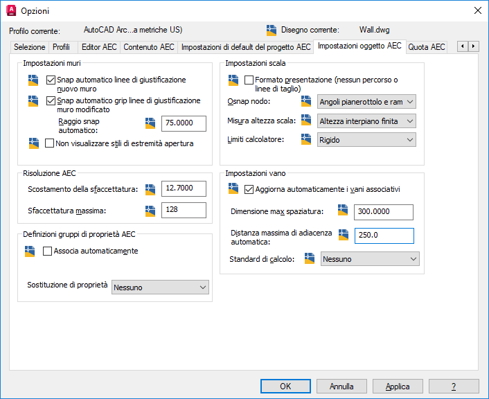

- Fare clic su
Opzioni.
- Fare clic sulla scheda Impostazioni oggetto AEC.
- In Standard di calcolo selezionare lo standard di calcolo area da utilizzare per la generazione di vani nella pianta.
- Fare clic su OK.
Suggerimento: In alternativa, è possibile impostare lo standard di calcolo area nella riga di comando immettendo il comando o aecspacecalculationstandard.
