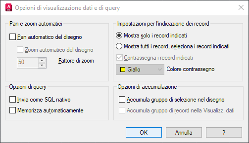

Finestra di dialogo Opzioni di visualizzazione dati e di query
Consente di definire numerose impostazioni relative alla visualizzazione degli oggetti e dei record collegati e all'elaborazione delle query SQL.
Metodi di accesso
Visualizzazione dati Opzioni (il menu Visualizzazione dati è disponibile solo se nella finestra Visualizzazione dati è aperta una tabella di database)
Pulsanti di Visualizzazione dati
Elenco di opzioni
Vengono visualizzate le opzioni seguenti.
Pan e zoom automatici
Controllano la visualizzazione degli oggetti collegati nel disegno corrente quando si selezionano i record corrispondenti nella finestra Visualizzazione dati.
Pan automatico del disegno
Esegue automaticamente una panoramica del disegno in modo da visualizzare gli oggetti associati al gruppo di selezione corrente dei record nella finestra Visualizzazione dati.
Zoom automatico del disegno
Esegue automaticamente uno zoom del disegno in modo da visualizzare tutti gli oggetti associati al gruppo di record corrente.
Fattore di zoom
Specifica un fattore di zoom che limita le dimensioni di estensione del gruppo di oggetti indicato ad una percentuale specifica dell'area di disegno. È possibile impostare un valore compreso tra il 20 e il 90%; il valore di default è il 50%. Il valore di default è 50%, ovvero l'altezza dell'area di estensione corrisponde al 50% dell'altezza della finestra oppure la larghezza dell'area di estensione corrisponde al 50% della larghezza della finestra, a seconda del valore più basso.
Impostazioni per l'indicazione dei record
Controllano l'aspetto dei record collegati nella finestra Visualizzazione dati quando si selezionano gli oggetti corrispondenti nel disegno corrente.
Mostra solo i record indicati
Visualizza nella finestra Visualizzazione dati solo il gruppo di record associato al gruppo di selezione corrente. Tutti i record che non sono collegati al gruppo di selezione corrente del disegno non vengono visualizzati.
Mostra tutti i record, seleziona i record indicati
Visualizza tutti i record contenuti nella tabella di database corrente. Nella finestra Visualizzazione dati vengono selezionati tutti i record collegati al gruppo di selezione corrente.
Contrassegna i record indicati
Applica un colore di contrassegno ai record collegati presenti nella finestra Visualizzazione dati, in modo da differenziarli chiaramente dai record privi di collegamenti.
Colore contrassegno
Specifica il colore del contrassegno da applicare ai record collegati presenti nella finestra Visualizzazione dati. Il colore di default è il giallo.
Opzioni di query
Specificano le opzioni per l'elaborazione delle query SQL.
Invia come SQL nativo
Invia le query alle tabelle di database nel formato della tabella di origine anziché nel formato SQL 92. Questa opzione può essere utilizzata per inviare comandi proprietari nel formato nativo del database.
Memorizza automaticamente
Memorizza automaticamente le query quando vengono eseguite con il disegno corrente.
Opzioni di accumulazione
Controllano l'accumulo dei gruppi di selezione e di record.
Accumula gruppo di selezione nel disegno
Aggiunge altri oggetti al gruppo di selezione quando si selezionano ulteriori record nella finestra Visualizzazione dati. Se questa opzione è deselezionata, nel disegno corrente viene indicato un nuovo gruppo di oggetti ogni volta che si seleziona un nuovo gruppo di record nella finestra Visualizzazione dati.
Accumula gruppo di record nella Visualizz. dati
Aggiunge altri record al gruppo di record quando si selezionano ulteriori oggetti grafici. Se questa opzione è deselezionata, la finestra Visualizzazione dati indica un nuovo gruppo di record ogni volta che si seleziona un nuovo gruppo di oggetti grafici.
