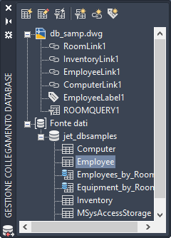

All'apertura della finestra di dialogo Gestione collegamento database, viene visualizzata una piccola X rossa nell'angolo inferiore destro di ogni oggetto dati e di database ad indicare che tali oggetti sono attualmente scollegati. Per collegare un oggetto dati o di database, fare doppio clic su di esso nella finestra di dialogo Gestione collegamento database.

La finestra Gestione collegamento database comprende i seguenti componenti.
Pulsanti di Gestione collegamento database
Visualizza e manipola gli oggetti di database.

Vista struttura di Gestione collegamento database
Contiene i nodi relativi ad ogni disegno aperto, oltre al nodo Fonte dati contenente tutte le fonti dati configurate nel sistema.
