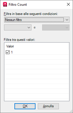

Finestra di dialogo Filtro <NomeColonna>
ESTRDATI (comando) Trova: Affina dati (pagina 5 di 8) > fare clic con il pulsante destro su una cella di dati > Opzioni filtro
Nota: La finestra di dialogo visualizzata sopra costituisce una delle oltre 50 finestre di dialogo disponibili a seconda della colonna su cui si fa clic con il pulsante destro del mouse.
Elenco di opzioni
Vengono visualizzate le opzioni seguenti.
Filtra in base alle seguenti condizioni
Visualizza le condizioni in base al tipo di dati contenuti nella colonna selezionata.
Prima colonna
Specifica la prima condizione.
Seconda colonna
Disponibile quando il filtro specificato utilizza due condizioni.
Filtra tra questi valori
Visualizza un elenco di valori in base al tipo di dati filtrati. I filtri per i dati numerici includono Maggiore di >, Uguale a, Compreso e così via. I filtri per i dati testuali includono Uguale a, Diverso da, Contiene e Inizia con.
