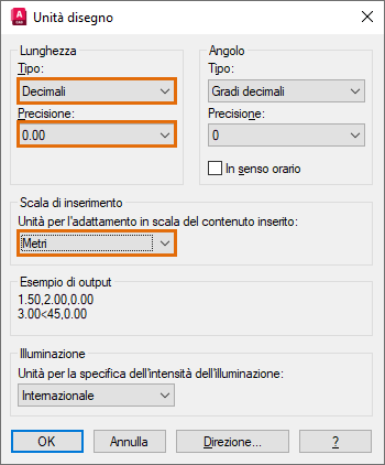

La seguente procedura consente di creare un semplice layout di una stanza utilizzando unità metriche.

Le misurazioni nel disegno corrente vengono visualizzate in formato decimale e un'unità di disegno rappresenta un metro.

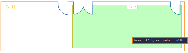

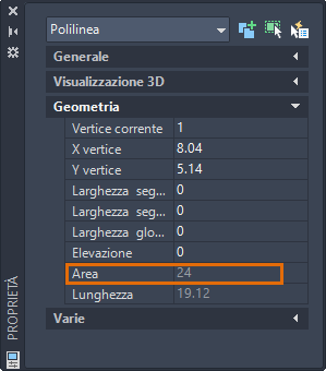

Esistono diversi modi per trovare le informazioni relative all'area di un oggetto o utilizzando i punti specificati. È possibile utilizzare la tavolozza Proprietà o comandi quali AREA, MISURAGEOM o LISTA.
Vengono visualizzate le proprietà dell'oggetto selezionato, inclusa l'area.
gruppo Utilità
menu a discesa Misura
Area. Trova

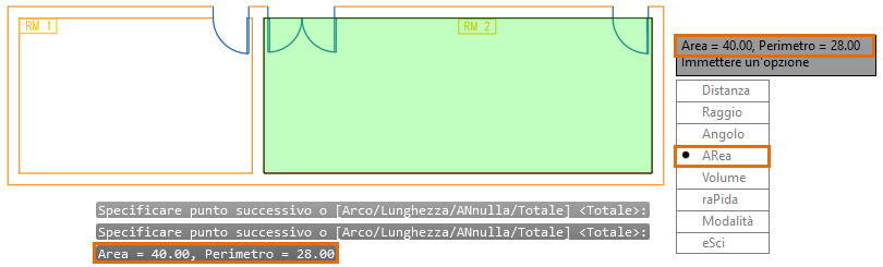

In alternativa, alla riga di comando, digitare aa (AREA).
Il perimetro racchiuso, evidenziato in verde, definisce l'area da calcolare.
L'area calcolata viene visualizzata nella finestra dei comandi e in una descrizione comando dinamica. Se i risultati non sono visibili, premere F2 per aprire la finestra dei comandi.

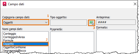

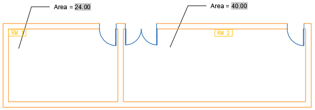

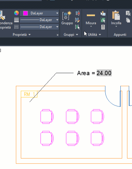

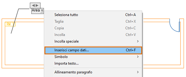

Inseriamo alcune etichette che visualizzano l'area delle sale riunioni. Sebbene i comandi AREA o MISURAGEOM o la tavolozza Proprietà mostrino l'area della stanza, non creano un'etichetta nel disegno. Per visualizzare l'area, utilizzeremo oggetti multidirettrice (MULTIDIR) e campi. Per informazioni e suggerimenti sull'utilizzo di MULTIDIR, vedere Hai provato? Multidirettrici per etichette e richiami.
La finestra di dialogo Campo dati viene chiusa temporaneamente.

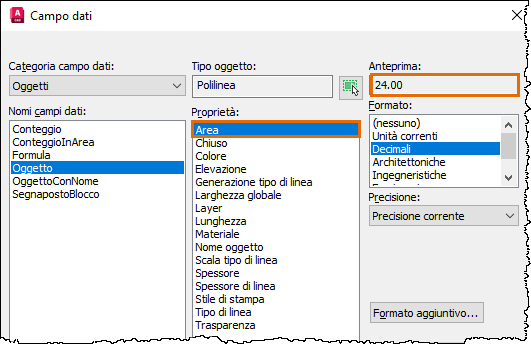

Viene inoltre visualizzata un'anteprima del valore calcolato della proprietà selezionata.
L'area per la stanza selezionata viene visualizzata nel testo dell'oggetto multidirettrice.
gruppo Chiudi, fare clic su Chiudi editor di testo. In alternativa, fare clic sul disegno all'esterno dell'editor di modifica diretta del testo.
Il perimetro di RM 2 viene contornato con una polilinea aperta. Quando viene richiesto di selezionare l'oggetto nella finestra di dialogo Campo dati, fare clic sulla polilinea che compone la parte inferiore e i lati della stanza. La linea superiore non è una polilinea chiusa per la stanza. È consigliabile verificare l'anteprima del valore calcolato nella finestra di dialogo Campo dati.

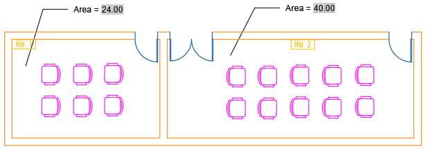

Aggiungiamo alcuni arredi nelle sale riunioni e disponiamo le sedie in modo che siano ad almeno un metro di distanza.
