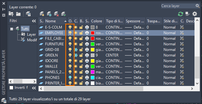

Questa opzione consente di salvare e ripristinare le impostazioni di visibilità dei layer con la vista con nome. Le impostazioni di visibilità dei layer salvate come parte della vista con nome includono le impostazioni correnti On/Off e Congela/Scongela, ma non le impostazioni Bloccato/Sbloccato.
In questo modo è possibile verificare che la vista e le impostazioni di visibilità dei layer vengano effettivamente ripristinate, che venga eseguito lo zoom delle estensioni del disegno e che tutti i layer vengano attivati prima di ripristinare la vista. Per ripristinare la vista, effettuare una delle seguenti operazioni:

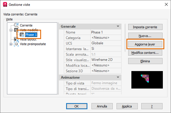

Selezionare il nome della vista, fare clic su Imposta corrente, quindi su OK.
Quando si ripristina una vista con nome, è anche possibile ripristinare le impostazioni di visibilità dei layer. Questa opzione viene selezionata durante la creazione della vista con nome. Tuttavia, è possibile che siano stati aggiunti layer o che si desideri modificare la visibilità di alcuni dei layer salvati con la vista con nome. Per modificare la visibilità dei layer salvati con una vista con nome, effettuare queste operazioni.
Le impostazioni correnti di visibilità dei layer sono ora associate alla vista con nome e vengono ripristinate quando la vista con nome viene impostata come corrente.

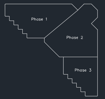

In questo esempio, ho creato un contorno di base della mia pianta del pavimento, che è stato diviso in tre aree ed è stato aggiunto un oggetto di testo multilinea in ogni area. Aggiungerò il collegamento ipertestuale al testo multilinea.
È possibile provare con qualsiasi oggetto e collegamento ipertestuale alla vista con nome creata in precedenza.

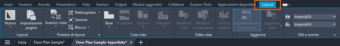

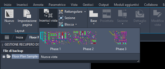

Dopo aver aggiunto una vista con nome nello spazio modello, è possibile utilizzarla per creare una finestra in un layout.
Verranno visualizzate le immagini di anteprima per le viste con nome nel disegno.
