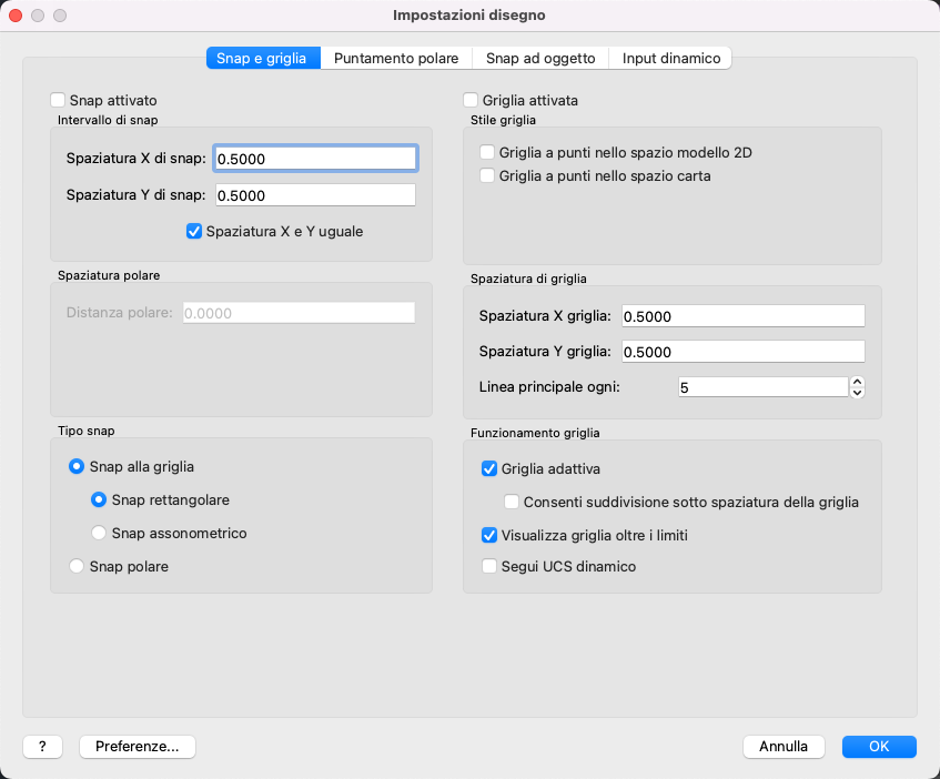

Scheda Snap e griglia (finestra di dialogo Impostazioni disegno)
Consente di specificare le impostazioni relative alla griglia e allo snap.
Snap
Attiva o disattiva la modalità snap. Per attivare o disattivare la modalità snap è anche possibile fare clic su Snap sulla barra di stato, premere F9 oppure utilizzare la variabile di sistema SNAPMODE.
Intervallo di snap
Controlla una griglia rettangolare invisibile di posizioni di snap che limitano lo spostamento del cursore a intervalli X e Y specificati.
Intervallo X di snap
Specifica l'intervallo di snap nella direzione X. Il valore specificato deve essere un numero reale positivo. (Variabile di sistema SNAPUNIT)
Intervallo Y di snap
Specifica l'intervallo di snap nella direzione Y. Il valore specificato deve essere un numero reale positivo. (Variabile di sistema SNAPUNIT)
Intervalli X e Y uguali
Forza gli intervalli X e Y sugli stessi valori per l'intervallo di snap e la spaziatura della griglia. Gli intervalli di snap possono essere diversi dagli intervalli di spaziatura della griglia.
Spaziatura polare
Controlla la distanza degli incrementi di PolarSnap™.
Distanza polare
Imposta l'intervallo di incremento dello snap quando si seleziona l'opzione PolarSnap in Tipo e stile Snap. Se questo valore è pari a 0, l'intervallo di PolarSnap viene impostato automaticamente su Intervallo X di snap. L'impostazione Distanza polare viene utilizzata in combinazione con il puntamento polare e/o con il puntamento snap ad oggetto. Se nessuna delle funzioni di puntamento è abilitata, l'impostazione Distanza polare non ha effetto. (Variabile di sistema POLARDIST)
Tipo snap
Imposta lo stile e il tipo di snap.
Snap griglia
Imposta il tipo di snap su Griglia. Quando si specificano punti, il cursore esegue lo snap lungo i punti griglia orizzontali e verticali. (variabile di sistema SNAPTYPE)
Snap rettangolare
Imposta lo stile di snap sulla modalità di snap rettangolare standard. Quando il tipo di snap è impostato su Griglia e la modalità di snap è attivata, il cursore esegue lo snap ad una griglia di snap rettangolare. (variabile di sistema SNAPSTYL)
Snap assonometrico
Imposta lo stile di snap sulla modalità di snap assonometrico. Quando il tipo di snap è impostato su Griglia e la modalità di snap è attivata, il cursore esegue lo snap ad una griglia di snap assonometrica. (variabile di sistema SNAPSTYL)
PolarSnap
Imposta il tipo di snap su Polare. Quando la modalità Snap è attiva e si specificano dei punti con il puntamento polare attivato, il cursore esegue lo snap lungo angoli di allineamento polare impostati sulla scheda Puntamento polare relativa al punto per il puntamento polare iniziale. (variabile di sistema SNAPTYPE)
Griglia attivata
Attiva o disattiva la griglia. Per attivare o disattivare la modalità griglia è anche possibile fare clic su Griglia sulla barra di stato, premere Fn-F7 oppure utilizzare la variabile di sistema GRIDMODE.
Stile della griglia
Imposta lo stile della griglia negli ambienti 2D. È possibile impostare questa opzione anche mediante la variabile di sistema GRIDSTYLE.
Dot Grid in 2D Model Space
Imposta lo stile di griglia a punti per lo spazio modello 2D. (Variabile di sistema GRIDSTYLE)
Dot Grid in Paper Space
Imposta lo stile di griglia a punti per i fogli e le schede di layout. (Variabile di sistema GRIDSTYLE)
Spaziatura di griglia
Controlla la visualizzazione di una griglia che consente di determinare le distanze.
Nota: I limiti della griglia sono controllati dal comando LIMITI e dalla variabile di sistema GRIDDISPLAY.
Spaziatura X di griglia
Specifica la spaziatura della griglia nella direzione X. Se questo valore è pari a 0, la griglia viene impostata automaticamente sull'intervallo X di snap. (Variabile di sistema GRIDUNIT)
Spaziatura Y di griglia
Specifica la spaziatura della griglia nella direzione Y. Se questo valore è pari a 0, la griglia viene impostata automaticamente sull'intervallo Y di snap. (Variabile di sistema GRIDUNIT)
Linea principale ogni
Specifica la frequenza delle linee principali griglia in confronto alle linee minori. Quando MODOOMBRA è impostato su Nascosta, vengono visualizzate le linee della griglia anziché i punti. (Variabile di sistema GRIDMAJOR)
Funzionamento griglia
Controlla l'aspetto delle linee della griglia visualizzate quando MODOOMBRA è impostato su Nascosta.
Griglia adattiva
Limita la densità della griglia quando si esegue lo zoom in allontanamento. (Variabile di sistema GRIDDISPLAY)
Consenti suddivisione sotto spaziatura della griglia:
Genera ulteriori linee della griglia con una spaziatura più ravvicinata quando si esegue lo zoom in avvicinamento. La frequenza di tali linee della griglia è determinata dalla frequenza delle relative linee principali. (variabili di sistema GRIDDISPLAY e GRIDMAJOR)
Visualizza griglia oltre i limiti
Visualizza la griglia al di là dell'area specificata dal comando LIMITI. (variabile di sistema GRIDDISPLAY)

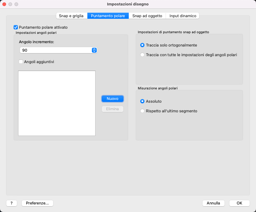

Scheda Puntamento polare (finestra di dialogo Impostazioni disegno)
Consente di controllare le impostazioni del puntamento automatico.
Puntamento polare
Attiva e disattiva il puntamento polare. È possibile attivare o disattivare il puntamento polare anche premendo F10 o utilizzando la variabile di sistema AUTOSNAP.
Impostazioni angoli polari
Imposta gli angoli di allineamento per il puntamento polare. (variabile di sistema POLARANG)
Angolo incremento
Imposta gli angoli di incremento polari utilizzati per visualizzare le traiettorie di allineamento del puntamento polare. È possibile selezionare dall'elenco un angolo comune di 90, 45, 30, 22.5, 18, 15, 10 o 5°. (variabile di sistema POLARANG)
Angoli aggiuntivi
Rende disponibili per il puntamento polare tutti gli angoli aggiuntivi specificati nell'elenco. La casella di controllo Angoli aggiuntivi è controllata anche dalla variabile di sistema POLARMODE, mentre l'elenco degli angoli aggiuntivi è controllato anche dalla variabile di sistema POLARADDANG.
Nota: Gli angoli aggiuntivi sono assoluti e non incrementali.
Elenco di angoli
Se è selezionata l'opzione Angoli aggiuntivi, sono elencati gli angoli aggiuntivi disponibili. Per aggiungere nuovi angoli, scegliere Nuovo. Per rimuovere angoli esistenti, fare clic su Elimina. (Variabile di sistema POLARADDANG)
Nuovo
Visualizza la finestra di dialogo Aggiungi nuovo angolo. È possibile aggiungere fino a 10 angoli di allineamento del puntamento polare.
Nota: Prima di aggiungere angoli frazionari, è necessario impostare la variabile di sistema AUPREC sulla precisione decimale appropriata per evitare arrotondamenti indesiderati. Se, ad esempio, il valore di AUPREC è 0 (valore di default), tutti gli angoli frazionari digitati vengono arrotondati al numero intero più vicino.
Elimina
Elimina gli angoli aggiuntivi selezionati.
Impostazioni di puntamento snap ad oggetto
Imposta le opzioni per il puntamento con snap ad oggetto.
Solo ortogonalmente
Visualizza solo le traiettorie ortogonali del puntamento con snap ad oggetto, orizzontali o verticali, per i punti di snap ad oggetto acquisiti quando il puntamento con snap ad oggetto è attivato. (Variabile di sistema POLARMODE)
Utilizzando tutte le impostazioni degli angoli polari
Applica le impostazioni di puntamento polare al puntamento con snap ad oggetto. Quando si utilizza il puntamento snap ad oggetto, il cursore punta lungo gli angoli di allineamento polare dai punti di snap ad oggetto acquisiti. (variabile di sistema POLARMODE)
Nota: per attivare e disattivare il puntamento polare e con snap ad oggetto è anche possibile fare clic su Polare e Opuntamento sulla barra di stato.
Misurazione angoli polari
Imposta la base per la misurazione degli angoli di allineamento del puntamento polare.
Assoluta
Basa gli angoli del puntamento polare sul sistema UCS corrente.
Rispetto all'ultimo segmento
Basa gli angoli del puntamento polare sull'ultimo segmento disegnato.

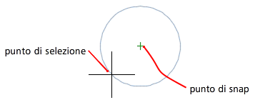

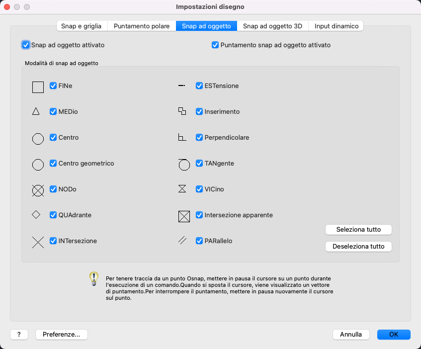

Scheda Snap ad oggetto (finestra di dialogo Impostazioni disegno)
consente di controllare le impostazioni delle modalità snap ad oggetto. Con le impostazioni di snap ad oggetto, anche dette modalità Osnap, è possibile specificare un punto snap in un punto esatto di un oggetto. Nel caso in cui sia stata selezionata più di una modalità, vengono applicate le modalità di snap selezionate per indicare il punto più vicino al centro della casella di apertura. Premere TAB per passare da un'opzione all'altra.
Snap ad oggetto
Attiva e disattiva le modalità snap ad oggetto. Gli snap ad oggetto selezionati nell'area Modalità di snap ad oggetto sono attivi quando lo snap ad oggetto è attivato. (variabile di sistema OSMODE)
Puntamento snap ad oggetto
Attiva e disattiva il puntamento con snap ad oggetto. Con il puntamento snap ad oggetto, il cursore è in grado di eseguire il puntamento lungo le traiettorie di allineamento basate su altri punti snap ad oggetto quando vengono specificati i punti in un comando. Per utilizzare il puntamento con snap ad oggetto, è necessario attivare uno o più snap ad oggetto. (Variabile di sistema AUTOSNAP)
Elenca gli snap ad oggetto che è possibile attivare come snap ad oggetto in esecuzione.
Punto finale
Consente di eseguire gli snap al punto finale più prossimo di un arco, di un arco ellittico, di una linea, di un segmento polilinea, di una spline, di una regione o di un raggio.
Punto medio
Consente di eseguire lo snap al punto medio di un arco, di un'ellisse, di un arco ellittico, di una linea, di un segmento polilinea, di una regione, di una spline o di una xlinea.
Centro
Esegue lo snap al centro di un arco, un cerchio, un'ellisse o un arco ellittico.
Nodo
Esegue lo snap ad un oggetto punto, al punto di definizione di una quota o all'origine del testo di una quota

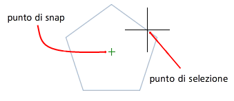

Centro geometrico
Esegue lo snap al baricentro di tutte le spline e le polilinee chiuse.

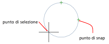

Quadrante
Esegue lo snap ad un punto quadrante di un arco, un cerchio, un'ellisse o un arco ellittico.

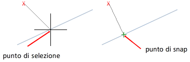

Intersezione
Esegue lo snap all'intersezione di un arco, di un cerchio, di un'ellisse, di un arco ellittico, di una linea, di una polilinea, di un raggio, di una regione, di una spline o di una xlinea. La modalità Intersezione estesa non è disponibile come snap ad oggetto attivo.
Nota: Quando si attivano contemporaneamente le modalità di snap ad oggetto Intersezione e Intersezione apparente, è possibile che si ottengano risultati imprevisti.
Le modalità Intersezione e Intersezione estesa non possono essere utilizzate con gli spigoli o gli angoli di solidi 3D creati in AutoCAD.

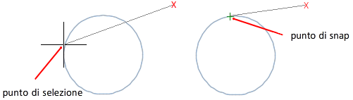

Estensione
Visualizza una linea o un arco di estensione temporaneo quando si sposta il cursore sul punto finale degli oggetti, in modo che sia possibile specificare punti sull'estensione.
Nota: Quando si lavora nella vista prospettica, non è possibile tracciare la linea di estensione di un arco o di un arco ellittico.
Inserimento
Consente di effettuare lo snap al punto di inserimento di un attributo, di un blocco o di un testo.
Perpendicolare
Esegue lo snap ad un punto perpendicolare ad un arco, un cerchio, un'ellisse, un arco ellittico, una linea, una polilinea, un raggio, una regione, un solido 2D, una spline o una xlinea.
Viene automaticamente attivata la modalità di snap Perpendicolare differita quando l'oggetto disegnato richiede il completamento di più snap perpendicolari. Come punto di partenza da cui disegnare una linea perpendicolare è possibile utilizzare una linea, un arco, un cerchio, una polilinea, un raggio o una xlinea. Per disegnare linee perpendicolari tra questi oggetti, è possibile utilizzare la modalità Perpendicolare differita. Quando la casella di apertura passa su un punto di snap di perpendicolare differita, vengono visualizzati un contrassegno e una descrizione comando AutoSnap .
Tangente
Consente di eseguire lo snap alla tangente di un arco, di un cerchio, di un'ellisse, di un arco ellittico o di una spline. Viene automaticamente attivata la modalità di snap Tangente differita quando l'oggetto disegnato richiede il completamento di più snap tangenti. È possibile utilizzare Tangente differita per disegnare una linea o una xlinea tangente agli archi, agli archi di polilinea o ai cerchi. Quando la casella di apertura passa su un punto snap di tangente differita, vengono visualizzati un contrassegno e una descrizione comando AutoSnap.
Nota: Se si utilizza l'opzione Da insieme alla modalità di snap Tangente per disegnare oggetti diversi da linee a partire da archi e cerchi, il primo punto disegnato risulta tangente all'arco o al cerchio rispetto all'ultimo punto selezionato nell'area di disegno.
Vicino
Esegue lo snap al punto più vicino di un arco, un cerchio, un'ellisse, un arco ellittico, una linea, un punto, una polilinea, un raggio, una spline o una xlinea.
Esegue lo snap all'intersezione apparente di due oggetti che non si intersecano nello spazio 3D ma che possono apparire intersecanti nella vista corrente.
La modalità Intersezione apparente estesa esegue lo snap all'intersezione immaginaria tra due oggetti che sembrerebbero intersecarsi se venissero estesi lungo i relativi percorsi naturali. Le modalità Intersezione apparente e Intersezione apparente estesa non possono essere utilizzate con gli spigoli o gli angoli di solidi creati in AutoCAD.
Parallelo
Vincola un segmento di linea, un segmento di polilinea, un raggio o una xlinea ad essere parallela ad un altro oggetto lineare. Dopo aver immesso il primo punto di un oggetto lineare, specificare lo snap ad oggetto parallelo. Diversamente da altre modalità di snap ad oggetto, si sposta il cursore e quindi lo si passa su un altro oggetto lineare finché non si acquisisce l'angolo. Successivamente, il cursore viene riposizionato sull'oggetto che si sta creando. Quando la traiettoria dell'oggetto è parallela all'oggetto lineare precedente, viene visualizzata una traiettoria di allineamento che è possibile utilizzare per creare l'oggetto parallelo.
Nota: Disattivare la modalità orto prima di utilizzare lo snap ad oggetto parallelo. Il puntamento snap ad oggetto e lo snap polare vengono automaticamente disattivati durante un'operazione di snap ad oggetto parallelo. Prima di utilizzare lo snap ad oggetto parallelo, è necessario specificare il primo punto di un oggetto lineare.
Seleziona tutto
Attiva tutte le modalità snap ad oggetto.
Deseleziona tutto
Disattiva tutte le modalità snap ad oggetto.

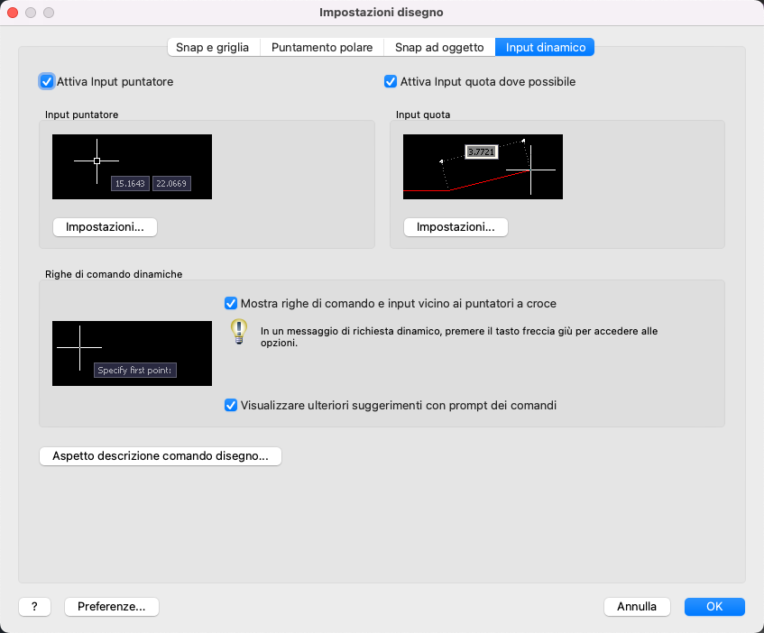

Scheda Input dinamico (finestra di dialogo Impostazioni disegno)
Controlla input del puntatore, input quota, righe di comando dinamiche e l'aspetto delle descrizioni comando del disegno.
Attiva Input puntatore
Attiva l'input puntatore. Quando l'input puntatore e l'input quota sono entrambi attivati, laddove è disponibile l'input quota sostituisce l'input puntatore. (variabile di sistema DYNMODE)
Input puntatore
Visualizza la posizione del puntatore a croce come valori di coordinate in una descrizione vicino al cursore. Quando un comando richiede un punto, è possibile immettere le coordinate nella descrizione comandi anziché nella finestra dei comandi.
Area di anteprima
Mostra un esempio di input puntatore.
Impostazioni
Visualizza la finestra di dialogo Impostazioni input puntatore.
Abilita input quota dove possibile
Attiva l'input quota. L'input quota non è disponibile per alcuni comandi che richiedono un secondo punto. (variabile di sistema DYNMODE)
Input quota
Visualizzazione di una quota con descrizioni comando per valori di distanza e valori angolari quando un comando richiede di selezionare un secondo punto o di immettere una distanza. I valori nelle descrizioni quota cambiano allo spostamento del cursore. È possibile immettere i valori nella descrizione invece che alla riga di comando.
Area di anteprima
Mostra un esempio di input quota.
Impostazioni
Visualizza la finestra di dialogo Impostazioni di input quota.
Messaggi di richiesta dinamici
Visualizza i messaggi di richiesta in una descrizione vicino al cursore se necessario per il completamento del comando. È possibile immettere i valori nella descrizione invece che alla riga di comando.
Area di anteprima
Mostra un esempio di messaggi di richiesta dinamici.
Mostra riga di comando e input del comando vicino ai puntatori a croce
Visualizza i messaggi di richiesta nelle descrizioni di Input dinamico. (variabile di sistema DYNPROMPT)
Mostrare ulteriori suggerimenti con la riga di comando
Controlla se vengono visualizzati i suggerimenti per l'utilizzo dei tasti MAIUSC e CTRL per la manipolazione dei grip. (variabile di sistema DYNINFOTIPS)
Aspetto delle descrizioni del disegno
Visualizza la finestra di dialogo Aspetto delle descrizioni.
