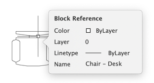

Le descrizioni comandi al passaggio del mouse visualizzano i valori correnti di determinate proprietà quando il cursore passa su un oggetto nell'area di disegno.
È possibile scegliere tra le seguenti proprietà:
Durante un confronto di disegni, la descrizione comando al passaggio del mouse include le seguenti informazioni aggiuntive:
Controllare la visualizzazione delle descrizioni comandi al passaggio del mouse con il . È inoltre possibile impostare la visualizzazione con la variabile di sistema ROLLOVERTIPS.
