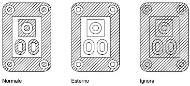

L'interfaccia utente include quattro stili di individuazione delle isole:
Di seguito vengono messi a confronto i tre stili di individuazione delle isole.

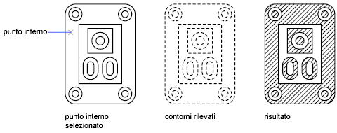

Quando si utilizza Individuazione isole normali, se si specifica il punto di selezione interno mostrato, solo le isole all'interno di altre isole vengono tratteggiate.
Se si utilizza lo stesso punto di selezione, i risultati restituiti dalle varie opzioni vengono confrontati di seguito.
