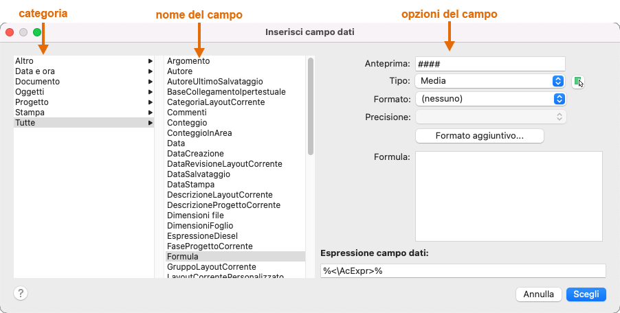

Nel visor Cella tabella, fare clic su Inserisci campo dati.
Nella finestra di dialogo Inserisci campo dati, selezionare una categoria e un nome di campo.
Specificare le opzioni disponibili per il campo selezionato.
Fare clic su Scegli.
