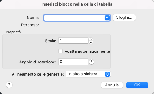

Inserimento di un blocco in una cella di tabella
  1. Fare clic all'interno di una cella.
  2. Nel visor Cella tabella, fare clic su Inserisci blocco.
  3. Selezionare un blocco dall'elenco a discesa oppure fare clic su Sfoglia per trovarlo.
  4. Specificare le proprietà seguenti:
    • Scala. Specifica la scala per il riferimento di blocco. Immettere un valore o selezionare Adatta automaticamente per mettere in scala il blocco in modo che rientri nella cella selezionata.
    • Angolo di rotazione. Specifica un angolo di rotazione.
    • Allineamento celle generale. Specifica l'allineamento per il blocco nella cella di tabella.
  5. Fare clic su OK.
    Se al blocco sono associati attributi, viene visualizzata una finestra di dialogo in cui è possibile immettere i valori degli attributi.

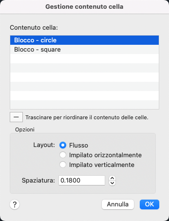

Gestione dei blocchi in una cella di tabella
  1. Fare clic all'interno della cella che contiene il blocco.
  2. Fare doppio clic sul blocco per modificare le proprietà dopo che è stato inserito.
  3. Selezionare Gestione contenuto cella dal visor Cella tabella per eliminare un blocco da una cella o per gestire più blocchi all'interno di una cella.
    Nota: Espandere il visor Cella tabella se l'icona non è visibile.
    1. Eliminare i blocchi, riordinare i blocchi, impostare il layout e la spaziatura.
    2. Al termine, fare clic su OK.
