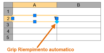

È possibile incrementare automaticamente i dati in celle adiacenti all'interno di una tabella utilizzando il grip Riempimento automatico.
Ad esempio in una tabella con una colonna di date è possibile immettere automaticamente le date digitando la prima data e trascinando il grip Riempimento automatico.
Se viene selezionata e trascinata una sola cella, i numeri verranno inseriti automaticamente con incrementi di 1. Analogamente, se viene selezionata una sola cella, le date verranno risolte con incrementi di un giorno. Se vengono riempite manualmente due celle con date che si differenziano di una settimana, Riempimento automatico riempirà le celle rimanenti con incrementi di una settimana.
