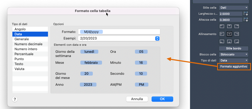

  3. In Analisi proprietà, selezionare un tipo di dati dal menu a discesa.
    A seconda del formato di dati selezionato, vengono visualizzate opzioni di formattazione diverse.
  4. Definire il formato.
  5. Se disponibile, fare clic su Formato aggiuntivo per visualizzare la finestra di dialogo Formato cella tabella con ulteriori opzioni di formattazione.
  6. Selezionare le opzioni desiderate tra quelle disponibili.
  7. Fare clic su OK.
