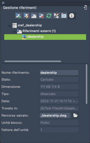

La tavolozza Gestione riferimenti consente di organizzare, visualizzare e gestire i file di riferimento. I file di riferimento che è possibile gestire dalla tavolozza Gestione riferimenti sono:
La tavolozza Gestione riferimenti contiene una barra degli strumenti nella parte superiore. È possibile fare clic con il pulsante destro del mouse sull'elenco dei file per visualizzare un menu di scelta rapida che consente di associare o gestire un riferimento esterno associato. Fare clic sul pulsante Mostra dettagli nella barra degli strumenti per visualizzare i dettagli e l'anteprima del riferimento esterno selezionato.

Mostra dettagli
Visualizza il pannello Dettagli e anteprima, che mostra un'anteprima e i dettagli per il riferimento al file selezionato.
Nota: La proprietà Percorso relativo in sospeso nel riquadro Dettagli indica che per il file di riferimento è in sospeso un salvataggio.
