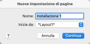

Specifica un nome per la nuova impostazione di pagina, nonché l'impostazione di pagina da utilizzare come punto iniziale.
IMPOSTAPAG (comando)
Barra degli strumenti:
Vengono visualizzate le opzioni seguenti.
Specifica il nome per la nuova impostazione di pagina.
Specifica un'impostazione di pagina da utilizzare come punto iniziale per la nuova impostazione di pagina. Facendo clic su Continua, viene visualizzata la finestra di dialogo Imposta pagina con le impostazioni di pagina selezionate, che è possibile modificare a seconda della necessità.
Specifica che il dispositivo di output di default è impostato come stampante nella nuova impostazione di pagina.
