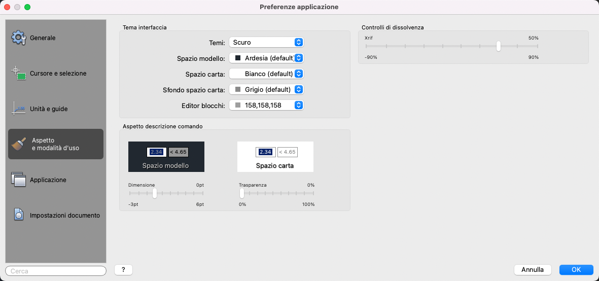

Scheda Aspetto e modalità d'uso (finestra di dialogo Preferenze applicazione)
Controlla l'aspetto dell'interfaccia utente del programma.
OPZIONI (comando)
Menu: AutoCAD 2024 > Preferenze
Elenco di opzioni
Vengono visualizzate le opzioni seguenti:
Tema interfaccia
Definisce lo schema colori per l'interfaccia utente.
Temi
Controlla il tema da applicare agli elementi quali la barra di stato, tavolozze e le finestre di disegno. È possibile scegliere un tema Chiaro o Scuro.
Spazio modello
Specifica il colore di sfondo dell'area di disegno quando il layout modello è attivo. Scegliere un colore oppure Seleziona colore per specificare uno dei colori non standard.
Spazio carta
Specifica il colore di sfondo dell'area di disegno quando è attivo un layout con nome (spazio carta).
Sfondo spazio carta
Specifica il colore di sfondo dell'area esterna all'area di disegno quando è attivo un layout con nome (spazio carta).
Editor blocchi
Specifica il colore di sfondo dell'area di disegno quando è attivo l'ambiente dell'Editor blocchi.
Controlli di dissolvenza
Controlla il valore dell'intensità della dissolvenza per gli xrif.
Xrif
Determina l'intensità di attenuazione di tutti gli oggetti di xrif DWG. (Variabile di sistema XDWGFADECTL)
Questa opzione ha effetto solo sulla visualizzazione a schermo. Non ha alcun effetto sull'anteprima di stampa.
Aspetto della descrizione
Controlla l'aspetto delle descrizioni comandi del disegno.
Dimensioni
Specifica una dimensione per le descrizioni. Il valore di default è 0. Utilizzare il dispositivo di scorrimento per aumentare o ridurre le dimensioni delle descrizioni.
Trasparenza
Controlla la trasparenza delle descrizioni. Quanto più è basso il valore dell'impostazione, tanto minore è la trasparenza della descrizione. Un valore 0 corrisponde ad una descrizione opaca.
