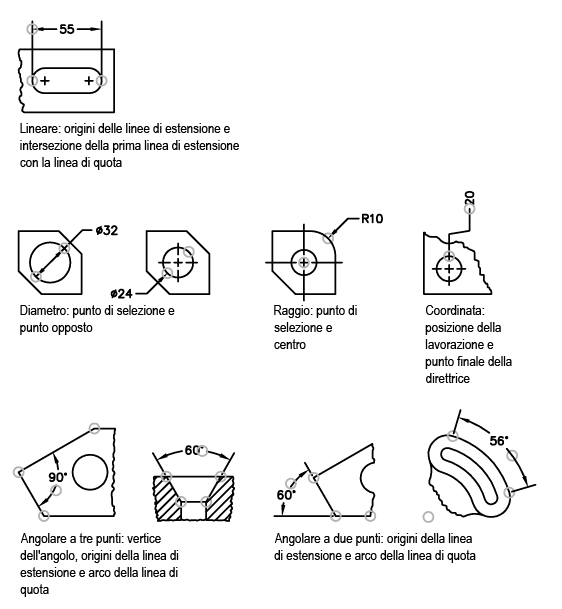

Nell'illustrazione che segue vengono indicati i punti di definizione per ciascun tipo di quota. Anche il punto medio del testo di quota è un punto di definizione per tutti i tipi di quota.
Se non viene visualizzato alcun vertice dell'angolo, i punti di definizione vengono posizionati alle estremità delle linee che formano l'angolo. Nell'esempio Angolare a due linee, un punto di definizione viene posizionato in corrispondenza del punto centrale dell'arco quotato.
