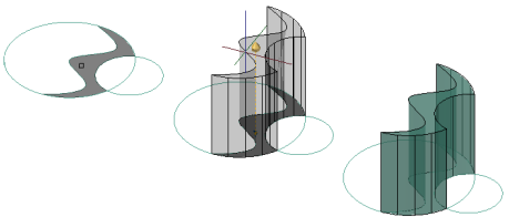

Creare un oggetto solido mediante pressione o trascinamento di un'area delimitata
Un'area delimitata è un'area che non contiene spazi. Può essere formata da due o più solidi sovrapposti.
  1. Fare clic su scheda Modellazione > pannello Solido > Premi e trascina.
  2. Fare clic all'interno di un'area chiusa che è delimitata da spigoli o oggetti complanari.
  3. Trascinare il mouse per definire una direzione di estrusione.
  4. Immettere un valore o fare clic nell'area di disegno per indicare la distanza di estrusione.
