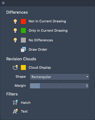

Visor Confronto DWG
Tavolozza Impostazioni
Differenze
Attiva o disattiva gli oggetti solo nel disegno corrente, nel disegno confrontato o comune ad entrambi i disegni.
Campione di colore. Specifica il colore degli oggetti solo nel disegno corrente, nel disegno confrontato o comune ad entrambi i disegni.
Controlla l'ordine di visualizzazione degli oggetti sovrapposti nel confronto.
Fumetti di revisione
Visualizza o nasconde i fumetti di revisione attorno a ciascun gruppo di modifiche nel confronto. I gruppi di modifiche sono gli stessi, indipendentemente dal fatto che i fumetti di revisione vengano visualizzati o meno.
Forma
  • Rettangolare. Crea un fumetto di revisione rettangolare attorno ad ogni gruppo di modifiche per mostrare le modifiche.
  • Poligonale. Crea fumetti di revisione poligonali attorno a ciascun gruppo di modifiche per mostrare le modifiche.
Margine. Controlla il margine tra i gruppi di modifiche e i fumetti di revisione.
Filtri
Controlla se gli oggetti di tratteggio vengono inclusi nel confronto.
Controlla se gli oggetti di testo sono inclusi nel confronto.
