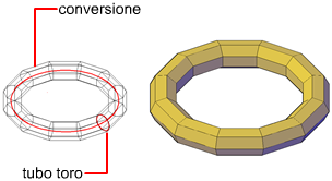

I tori mesh hanno due raggi: Un valore definisce il tubo, mentre l'altro valore definisce il percorso, ovvero la distanza tra il centro del toro e il centro del tubo. Per default, un toro viene creato parallelo al piano XY dell'UCS corrente, che ne rappresenta anche la bisettrice.
Un toro mesh può essere autointersecante. Un toro di questo tipo non ha un foro centrale poiché il raggio del tubo è maggiore del raggio del toro.
