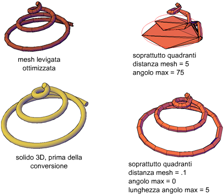

È inoltre possibile controllare la somiglianza alla forma originale impostando l'offset della distanza massima, gli angoli, i rapporti prospettici e la lunghezza degli angoli delle nuove facce. Nell'esempio seguente viene mostrata un'elica 3D convertita in mesh utilizzando diverse impostazioni di tessellazione. La versione mesh ottimizzata è stata levigata, a differenza delle altre due conversioni. Notare, tuttavia, che la conversione in quadranti con valori di tessellazione bassi produce un oggetto mesh più simile alla versione originale. Levigare l'oggetto per migliorarne ulteriormente l'aspetto.
