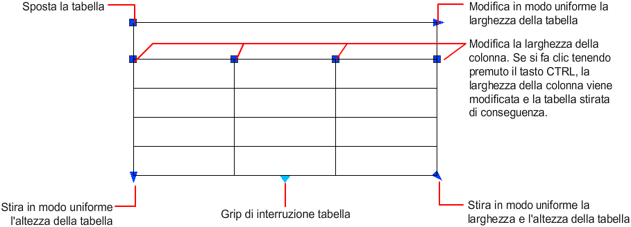

È possibile fare clic su una qualsiasi linea di griglia della tabella per selezionarla, quindi modificarla utilizzando Analisi proprietà o i grip.

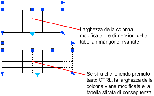

Quando si modifica l'altezza o la larghezza della tabella, viene modificata solo la riga o la colonna adiacente al grip selezionato. L'altezza e la larghezza della tabella rimangono inalterate. Per modificare le dimensioni della tabella proporzionalmente a quelle della riga o della colonna che si sta modificando, utilizzare un grip di colonna premendo CTRL.

È possibile suddividere una tabella con un numero elevato di dati in due parti, una principale e una secondaria. Utilizzare i grip per la suddivisione delle tabelle che si trovano nella parte inferiore della tabella per fare in modo che la tabella attraversi più colonne nel disegno o per modificare le diverse parti di tabella già create.

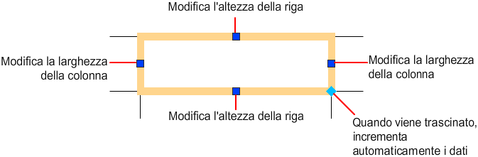

È possibile fare clic all'interno di una cella per selezionarla. I grip vengono visualizzati al centro dei bordi delle celle. Fare clic all'interno di un'altra cella per spostare su di essa la selezione. Trascinare i grip di una cella per aumentare o ridurre le dimensioni della cella stessa e della relativa colonna o riga.
Nota: Quando viene selezionata una cella, fare doppio clic per modificarne il testo. È inoltre possibile iniziare a immettere il testo quando una cella è evidenziata per sostituire il contenuto corrente.
Per selezionare più celle, fare clic e trascinare su diverse celle. È anche possibile tenere premuto Maiusc e fare clic all'interno di un'altra cella per selezionare le due celle in questione e tutte quelle intermedie.
