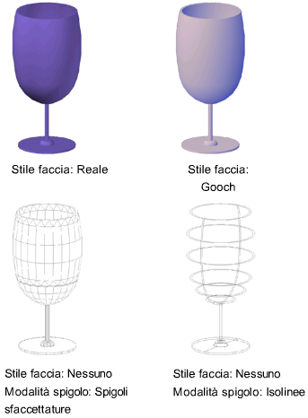

Stili faccia
Lo stile faccia definisce l'ombreggiatura di una faccia. Lo stile faccia realistico (in basso a sinistra) consente di creare un effetto realistico. Lo stile faccia Gooch (in basso a destra) consente di visualizzare in modo più nitido i dettagli attenuando il contrasto tra le aree illuminate e quelle in ombra. Le aree illuminate utilizzano toni più caldi rispetto alle aree in ombra.
Lo stile faccia Nessuno non crea alcuna ombreggiatura e visualizza solo gli spigoli. È possibile personalizzare le impostazioni degli spigoli in modo da visualizzare spigoli sfaccettati o isolinee.

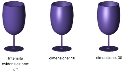

Principali novità
La dimensione dei riflessi di un oggetto influisce sulla percezione della lucentezza. Un riflesso meno esteso e più intenso contribuisce a rendere gli oggetti più lucenti. L'intensità di evidenziazione impostata in uno stile di visualizzazione non può essere applicata ad oggetti con materiali associati.

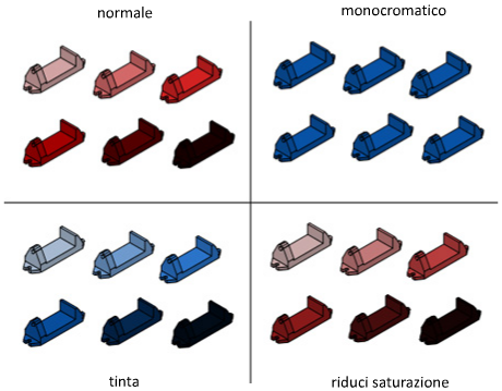

Modalità colore facce
Visualizza i colori di una faccia in modo normale o specifica una modalità colore facce. Monocromatico visualizza le facce tramite varie tonalità di un colore specifico. Tinta consente di ombreggiare le facce modificando la tinta e i valori di saturazione in base al colore specificato. Riduci saturazione attenua i colori.
