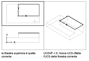

È ad esempio possibile impostare tre finestre: una vista dall'alto, una vista anteriore e una vista assonometrica. Se nella finestra assonometrica si imposta la variabile di sistema UCSVP a 0, è possibile utilizzare il sistema UCS superiore sia nella vista dall'alto che in quella assonometrica. Quando si attiva la vista dall'alto, il sistema UCS della vista assonometrica corrisponde a quello della vista dall'alto. Analogamente, quando si attiva la vista anteriore, il sistema UCS della vista assonometrica corrisponde a quello della vista anteriore.
L'esempio è illustrato nelle illustrazioni seguenti. La prima figura mostra la finestra della vista assonometrica che utilizza il sistema UCS della finestra dall'alto o in alto a sinistra, cioè quella corrente.
La figura seguente mostra la modifica che si verifica quando si rende corrente la finestra anteriore o in basso a sinistra. Il sistema UCS della finestra assonometrica viene aggiornato e impostato su quello della finestra anteriore.
