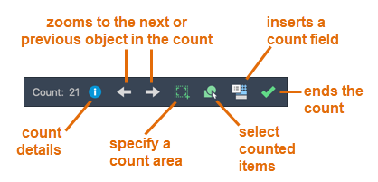

In un conteggio attivo, il visor Conteggio viene visualizzato nella parte superiore dell'area di disegno.
Sono disponibili i seguenti controlli:
Conteggio
Visualizza il conteggio dell'oggetto selezionato.
Dettagli sul conteggio
Visualizza le informazioni sul conteggio dell'oggetto selezionato. L'icona dei dettagli sul conteggio cambia a seconda che il conteggio corrente contenga o meno errori. Fare clic su o per aprire la tavolozza Conteggio e visualizzare ulteriori dettagli.
Visualizza i criteri di conteggio, inclusi le proprietà generali degli oggetti conteggiati ed eventuali attributi e parametri di blocco definiti dall'utente.
Visualizza i criteri di conteggio, inclusi le proprietà generali, gli attributi e i parametri di blocco definiti dall'utente e il rapporto sugli errori degli oggetti conteggiati. Gli errori di conteggio possono includere oggetti sovrapposti, esplosi o rinominati.
Precedente o Successivo
Esegue lo zoom dell'oggetto precedente o successivo nel conteggio.
Inserisci campo conteggio
Inserisce un campo impostato sul valore del conteggio corrente.
Conteggio finale
Chiude il visor Conteggio e termina il conteggio.
