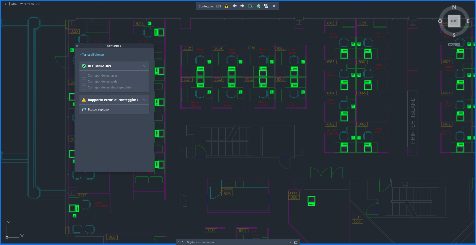

Visualizza una tavolozza da cui è possibile visualizzare e gestire i blocchi conteggiati.
ELENCOCONTEGGIO (comando)
Menu: Finestra > Conteggio.
La tavolozza Conteggio visualizza i nomi dei blocchi e il conteggio corrispondente di ogni blocco. In un conteggio attivo, nella tavolozza Conteggio vengono visualizzati i dettagli del conteggio, incluso l'eventuale rapporto sugli errori. Il rapporto elenca gli errori di conteggio, ad esempio oggetti sovrapposti, esplosi o rinominati.

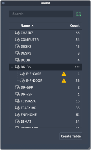

Elenco di opzioni
Generazione di una tabella
Inserisce una tabella contenente i nomi dei blocchi e il conteggio corrispondente di ciascun blocco nel disegno.
Trova
Filtra i blocchi disponibili non appena si immettono le prime lettere del nome o le relative parole chiave.
Elenco di blocchi
Visualizza i nomi dei blocchi e il conteggio corrispondente di ciascun blocco trovato nel disegno. Quando nel disegno vengono inserite più copie di un blocco e queste copie hanno proprietà diverse, è possibile filtrare il conteggio in base alle proprietà generali del blocco, quali layer, scala e stato speculare. Vengono visualizzati filtri aggiuntivi per i parametri e gli attributi definiti dall'utente dei blocchi conteggiati. Fare clic con il pulsante destro del mouse per visualizzare i filtri.
