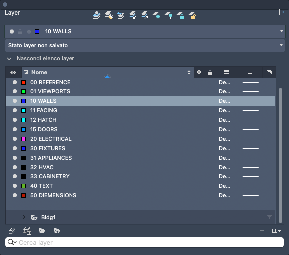

Prima di iniziare a disegnare, creare un gruppo di layer che siano utili per il proprio lavoro. Nella pianta di un edificio, si potrebbero creare layer per le fondamenta, la pianta del pavimento, le porte, gli apparecchi, l'impianto elettrico e così via.
In questo esempio, la visualizzazione è limitata agli oggetti nel layer Floor Plan disattivando gli altri layer.
Per altre discipline, i nomi e il numero di layer che vengono creati saranno differenti. Una volta creato un gruppo di layer standard, è possibile salvare il disegno come file modello (.dwt), che è possibile utilizzare quando si inizia un nuovo disegno.
Per disegni complessi, può essere necessario valutare l'opportunità di utilizzare uno standard di denominazione dei layer più complesso. È possibile, ad esempio, definire nomi di layer con tre cifre iniziali seguite da un codice di denominazione che consenta di identificare più piani di edificio, numeri di progetto, gruppi di dati di rilievo e proprietà e così via. Questo tipo di convenzione di denominazione inoltre semplifica il controllo dell'ordine dei layer e la limitazione dei layer visualizzati nell'elenco corrispondente.
Utilizzare la tavolozza Layer per gestire i layer.
