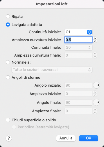

Finestra di dialogo Impostazioni loft
Controlla il contorno di una superficie di loft in corrispondenza delle rispettive sezioni trasversali. Consente inoltre di chiudere la superficie o il solido.

Elenco di opzioni
Vengono visualizzate le opzioni seguenti.
Rigata
Specifica che la superficie o il solido è rigato (dritto) tra le sezioni trasversali e presenta spigoli appuntiti in corrispondenza delle sezioni trasversali. (Variabile di sistema LOFTNORMALS)
Levigata adattata
Specifica che viene disegnata una superficie o un solido levigato tra le sezioni trasversali con spigoli appuntiti in corrispondenza delle sezioni trasversali. (Variabile di sistema LOFTNORMALS)
Continuità iniziale
Imposta il livello di tangenza e curvatura della prima sezione trasversale.
Ampiezza curvatura iniziale
Imposta la dimensione della curva della prima sezione trasversale.
Continuità finale
Imposta il livello di tangenza e curvatura dell'ultima sezione trasversale.
Ampiezza curvatura finale
Imposta la dimensione della curva dell'ultima sezione trasversale.
Normale a
Controlla la normale di superficie del solido o la superficie da cui passa attraverso le sezioni trasversali. (Variabile di sistema LOFTNORMALS)
Sezione trasversale iniziale
Specifica che la normale di superficie è normale alla sezione trasversale iniziale.
Sezione trasversale finale
Specifica che la normale di superficie è normale alla sezione trasversale finale.
Sezioni trasversali iniziale e finale
Specifica che la normale di superficie è normale sia alla sezione trasversale iniziale sia a quella finale.
Tutte le sezioni trasversali
Specifica che la normale di superficie è normale a tutte le sezioni trasversali.

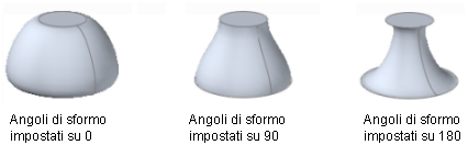

Angoli di sformo
Controlla l'angolo di sformo e l'ampiezza della prima e dell'ultima sezione trasversale della superficie o del solido di loft. L'angolo di sformo è la direzione iniziale della superficie. 0 viene definito come esterno dal piano della curva. (Variabile di sistema LOFTNORMALS)
Nell'illustrazione che segue viene mostrato l'effetto dell'utilizzo di un angolo di sformo diverso per la prima e l'ultima sezione trasversale di un solido di loft. Alla prima sezione trasversale viene assegnato un angolo di sformo di 45 gradi, mentre all'ultima sezione trasversale viene assegnato un angolo di sformo di 135 gradi.
È possibile utilizzare l'handle angolo di sformo anche per regolare l'angolo di sformo (grip triangolare) e l'ampiezza (grip circolare).
Angolo iniziale
Specifica l'angolo di sformo per la sezione trasversale iniziale. (Variabile di sistema LOFTANG1)
Ampiezza iniziale
Controlla la distanza relativa della superficie dalla sezione trasversale iniziale in direzione dell'angolo di sformo prima che la superficie inizi a piegarsi verso la sezione trasversale successiva. (Variabile di sistema LOFTANG1)
Angolo finale
Specifica l'angolo di sformo per la sezione trasversale finale. (Variabile di sistema LOFTANG2)
Ampiezza finale
Controlla la distanza relativa della superficie dalla sezione trasversale finale in direzione dell'angolo di sformo prima che la superficie inizi a piegarsi verso la sezione trasversale precedente. (Variabile di sistema LOFTANG2)

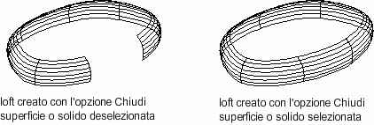

Chiudi superficie o solido
Chiude e apre una superficie o un solido. Quando si utilizza questa opzione, le sezioni trasversali dovrebbero formare un modello a forma di toro in modo che la superficie o il solido di loft possano formare un tubo chiuso. (Variabile di sistema LOFTPARAM)
Periodico (estremità levigate)
Crea una superficie chiusa e levigata con una giunzione che non viene deviata quando se ne modifica la forma. Questa opzione è disponibile solo se la lavorazione di loft è rigata o levigata adattata e se è stata selezionata l'opzione Chiudi superficie o solido.
